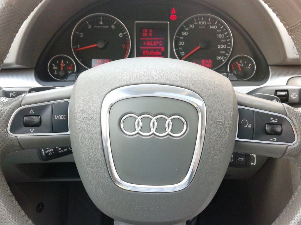

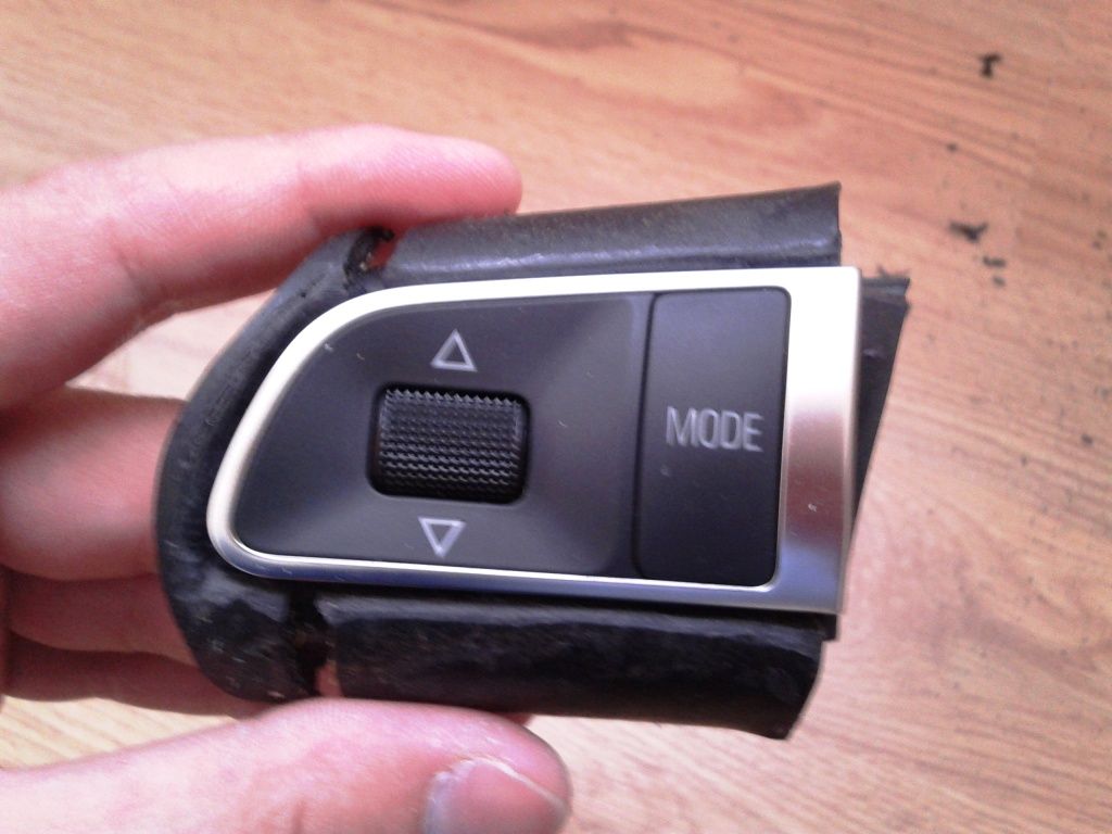

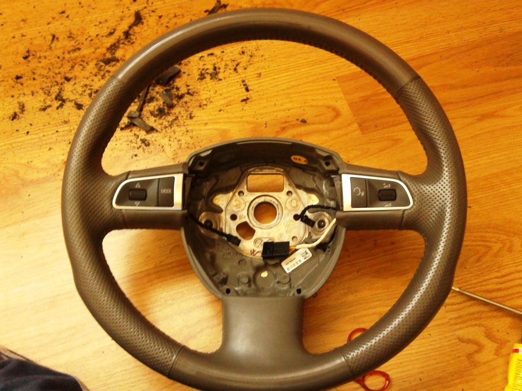

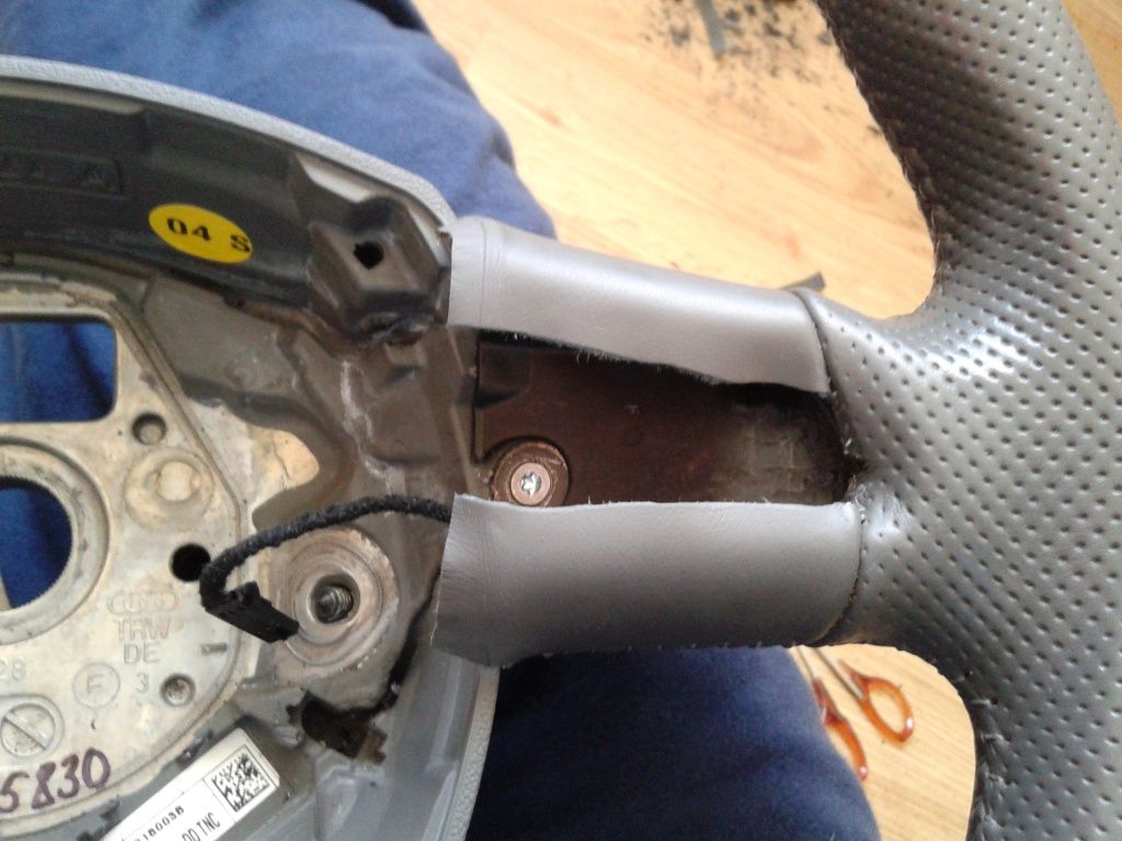

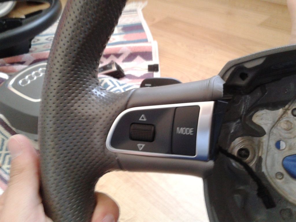

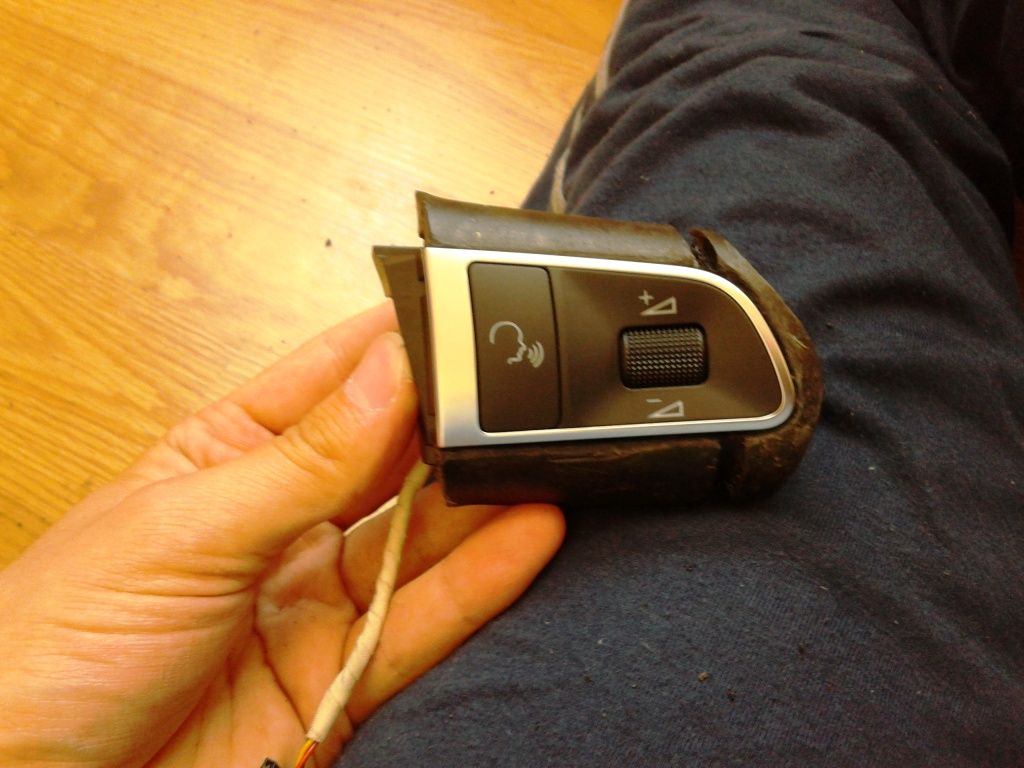

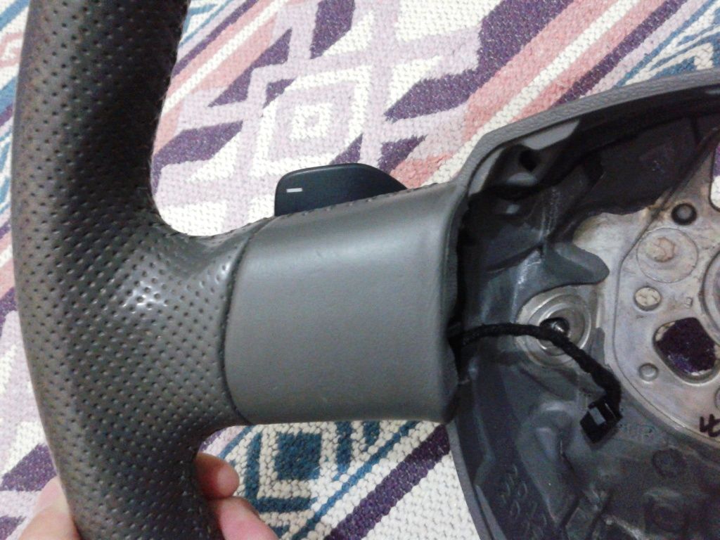

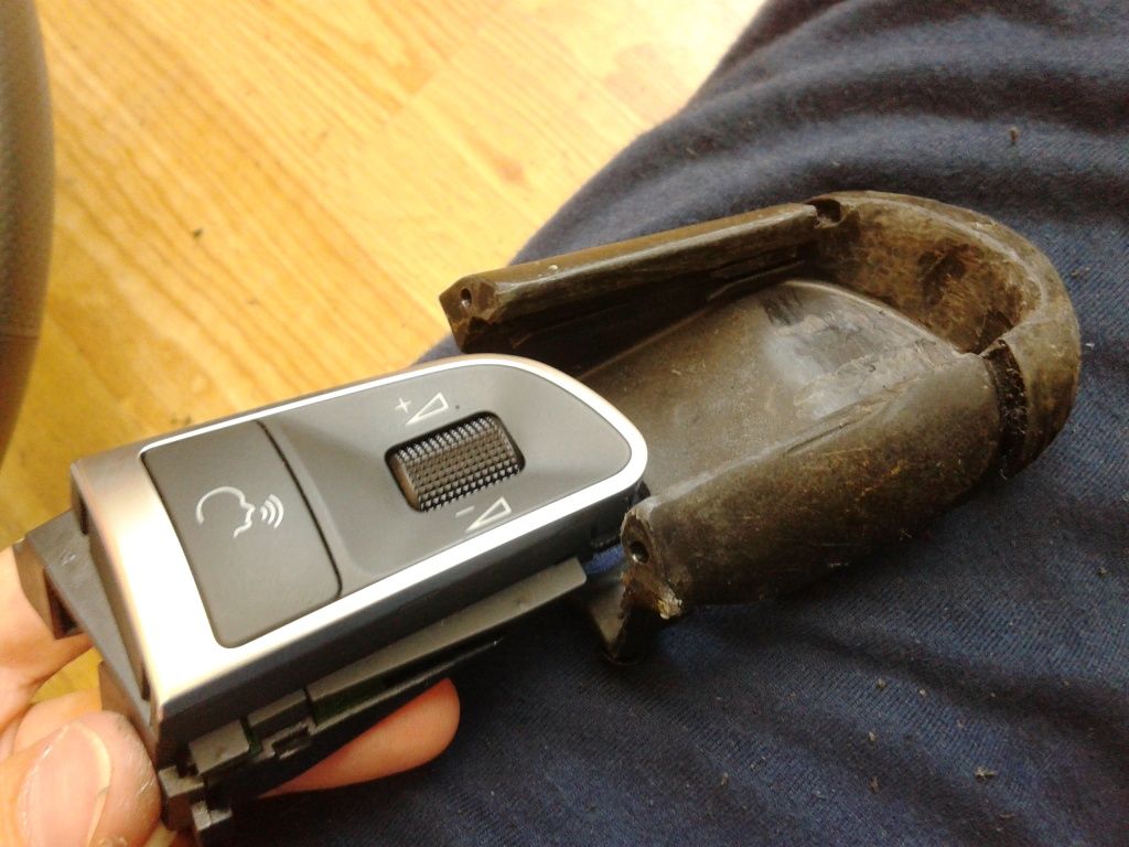

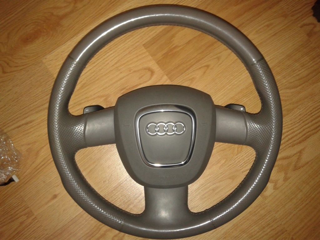

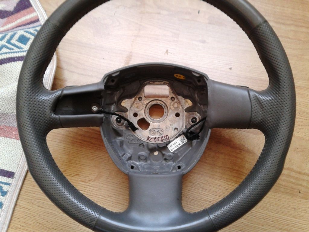

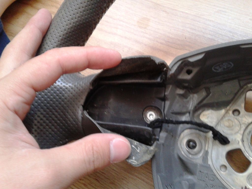

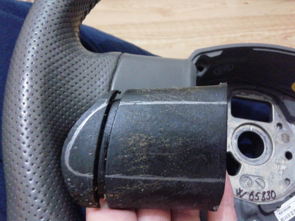

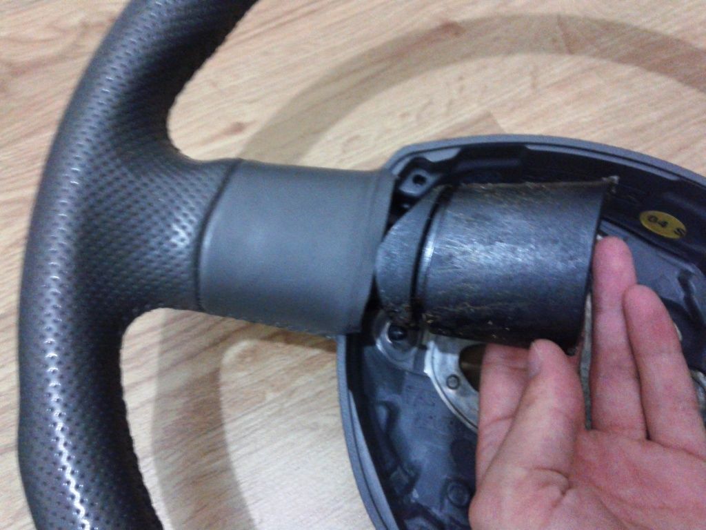

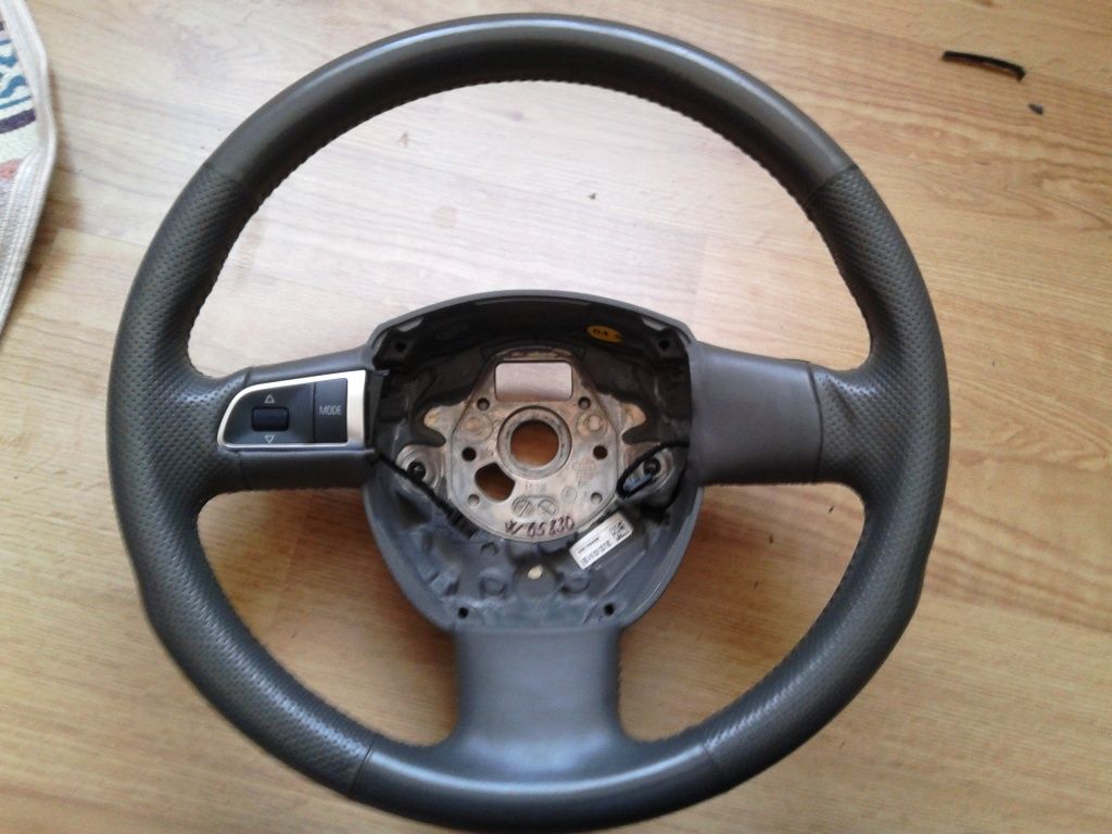

Merhabalar arkadaşlar. Audi ile az çok ilgisi olan herkes bilir donanım konusunda ne kadar cimri olduğunu. Önceki aracımda Bose ses sistemi olmasına karşın kasetçalarlı teyp vardı, cd changer bile yoktu. Şuanki aracımda ise 3 kollu spor direksiyon simidi ve üzerinde vites değiştirmeye yarayan F1 kulakçıklar var ancak fonksiyonel tuşlar yoktu. Direksiyonumun rengi siyah olsaydı piyasada multifonksiyonel direksiyonun çıkması kolaylıkla bulunabilirdi, ancak gri renkli bir direksiyona sahip olduğum için ebay dahil heryerde arıyor, fonksiyonel direksiyon bulamıyordum. En sonunda tuş takımı alıp montaj yapmaya karar verdim. 2 günlük titiz çalışmamın sonucunu sizlerle paylaşmak istedim. Buradan tuş takımını gönderen Consol Elektronik (Cumali Arıkan) 'a çok teşekkür ederim. :)
Üzerinde F1 kulakçıklar olduğu için direksiyon modülümüz ve ESP Açı sensörümüzün bulunduğu zembelek modülümüz uygun versiyonda. Eğer direksiyonunda hiçbir fonksiyon tuşu ya da F1 kulakçık olmayan arkadaşlarımızın 8E0953549Q ya da 8E0953549R parça numaralı direksiyon modülünü temin etmeleri gerekiyor. Ben sadece montaj sonrası kodlama ile aktif ettim.
