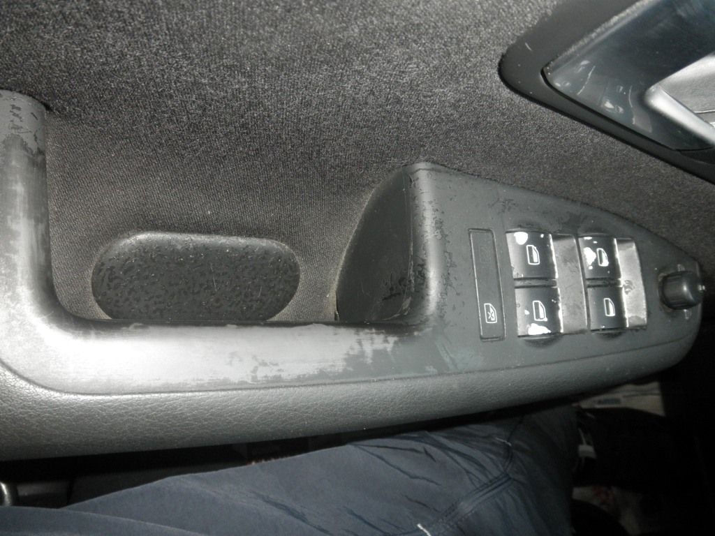

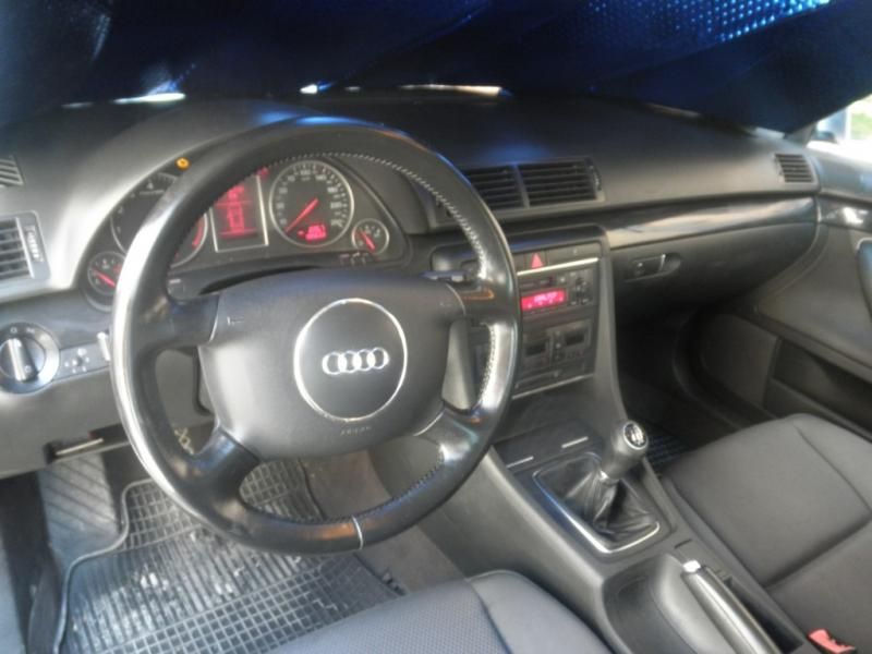

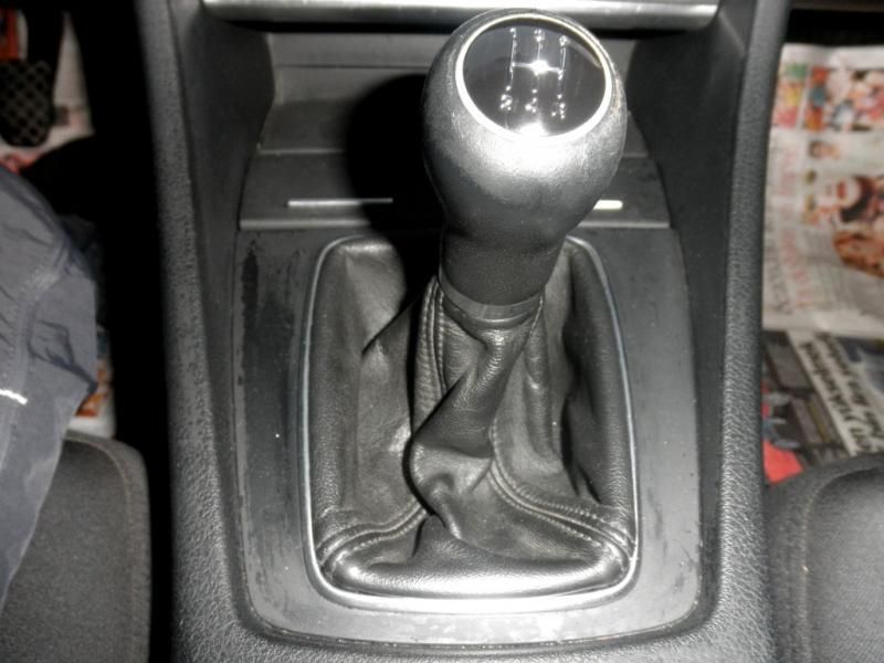

Audi A4 1.6 2003 model aracımın. İç deformasyonu nedeniyle bir yenilemeye ihtiyaç duymaktaydı. Tabi eski haline getirmekten ziyade bir üst seviyeye çıkarmak benim açımdan daha keyifli oldu. Öncelikle aracın eski haline göz atalım.

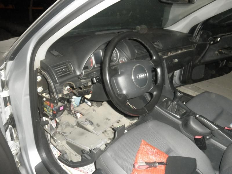

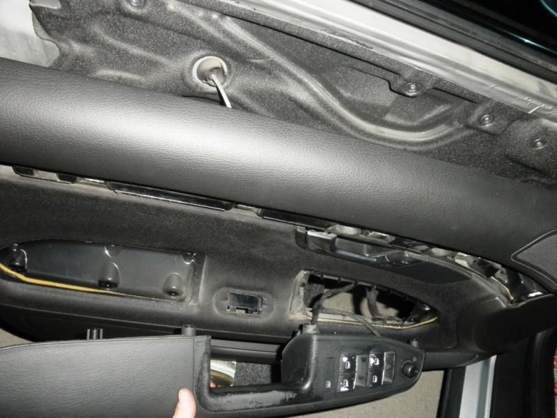

Şimdi de sökmeye başlayalım :

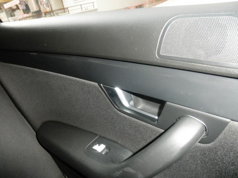

Kapı kolları boyamaya hazır halde :

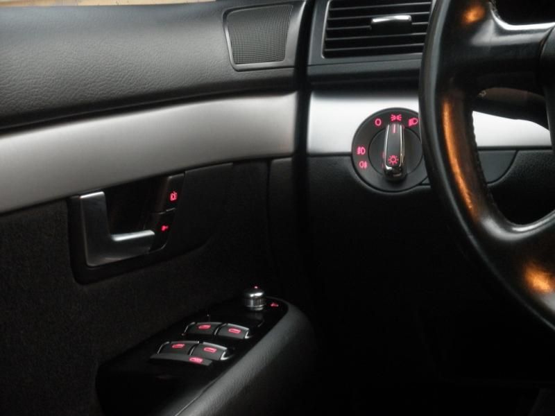

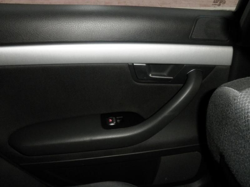

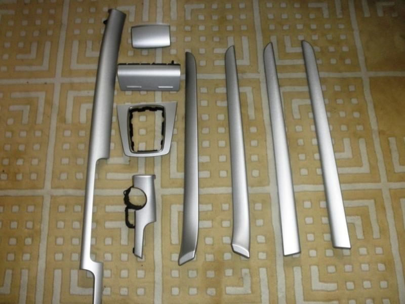

Almanya'dan ithal 3M gerçek fırçalanmış Alüminyum kaplamalarımızla kaplanmış kapı çıtalarımız ve vites etrafı kaplamamız, s-line kaplamasından daha kaliteli oldu :
OEM sıfır kutusunda krom tip cam açma tuş takımımız :

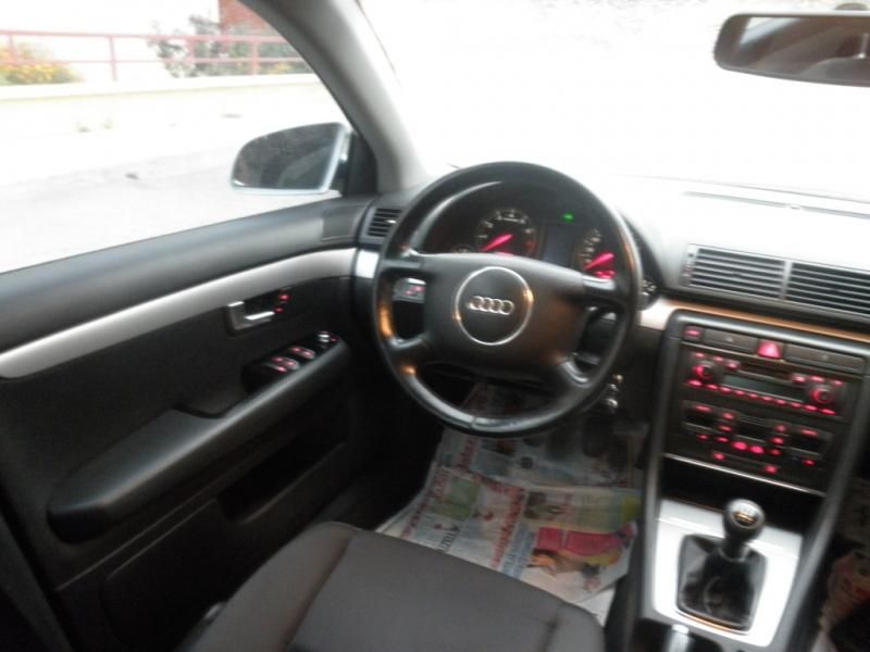

Ve Mutlu Son :

hocam dehşet ya..harika yapmışın..gerçekten çok güzel olmuş.bende diyorum jetta nın soyulan kapı kollarını boyayım diye ama sökme takma sigorta muhabbetini halledemeyebilirim diye endişe ediyorum..ne dersin??
Abi bu tarz sıkıntılar malesef VAG grubunun ortak sorunu. Sert plastiğin görünümünü ve dokunuşunu saten ile düzeltmişler ama o saten kaplama zamanla soyulup böyle can sıkıor işte. Abi bunun tek çaresi söküp boyamak. Boramda da bunda da söküp boyadım, yaptığım en güzel uygulamalardan biri diyebilirim. Cesareti toplayıp tornavidayı ele almak lazım. Bu aracı almadan önce Jetta da baktım ama nasip olmamıştı. Jetta alsaydım heralde onun kapı kollarını da aynı şekilde düzeltirdim die düşünüorum. Bence söküp boyatmalısın, tabi işin ehli insanlara yaptırmak daha iyi olabilir bu tamamen el becerinizle ilgili. :)

bir sorum olacak;
kapı kollarını boyamadan önce zımpara mı yapıldı? yoksa başka bir işlem mi uygulandı? zımpara ise kaçlık kullanıldı?

Abicim zımpara kullanmadım. Biraz işçiliği meşakkatli oluyor ama sıcak suyun altında bulaşık süngeri yardımıyla üstündeki saten boyayı güzelce çıkardım. Salt plastik kalana kadar tüm boyayı aldım yüzeyden. Altında grimsi ve pürüzsüz bir yüzey kaldı. Kuruyunca da 2-3 kat boya. 2-3 kat da vernik attım. Tabi her kat arası 15-20 dk., boya ile vernik arası 1 gün, vernikten sonra da 1 gün kuruduktan sonra montaj yaptım. :)
