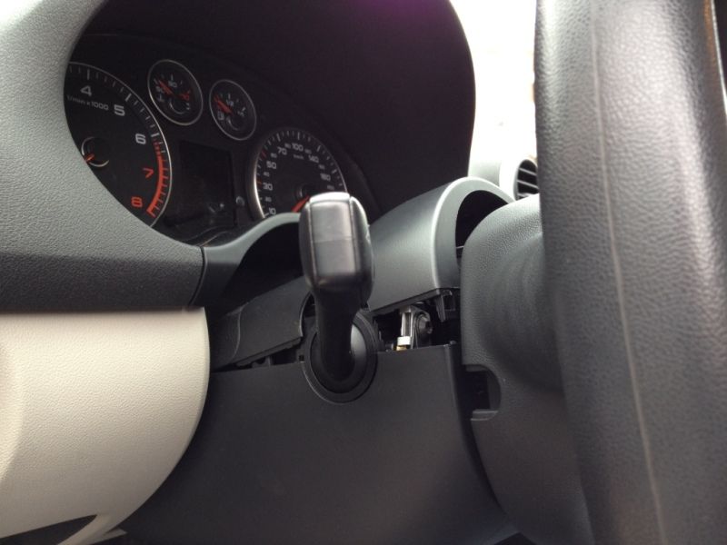

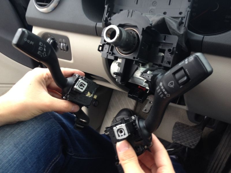

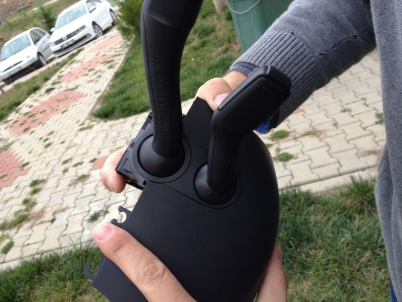

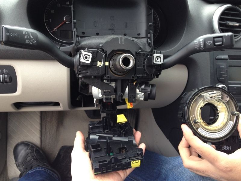

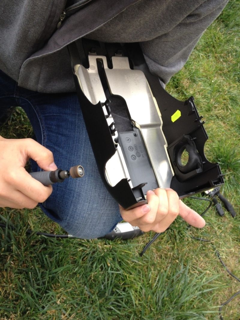

Audi A3 8P Hız Sabitleme Yol Bilgisayarı ve Multifonksiyonel Direksiyon Montajı
2011 model Lowline bir A3 8P;
Yol Bilgisayarı Yok (Orta Bilgi Ekranı Kullanılamıyor),
Hız Sabitleme Yok,
Fonksiyonel Direksiyon Yok (Üstelik Deri Değil Plastik 4 Kollu Direksiyon Var).
Bu araca direksiyon kontrol ünitesinin uygun olan versiyon ile değişimi, hız sabitleme ve yol bilgisayarı kollarının takılması ve multi fonksiyonel deri direksiyon simidi montajı yapılmış, Yol Bilgisayarı, Hız Sabitleyici ve Fonksiyonel Direksiyon özellikleri kodlanarak aktif hale getirilmiştir. Böylelikle araç Highline seviyeye çıkmıştır, fotoğraflarla işte nasıl yaptım ;
Kullanılacak Direksiyon Simidi :
Kullanılacak Hız Sabitleme, Yol Bilgisayarı Kolları ve Direksiyon Kontrol Ünitesi :
Aracın Eski Direksiyonuna Son Kez Bakıp Sökmeye Başlıyoruz :
Ve Mutlu Son :
