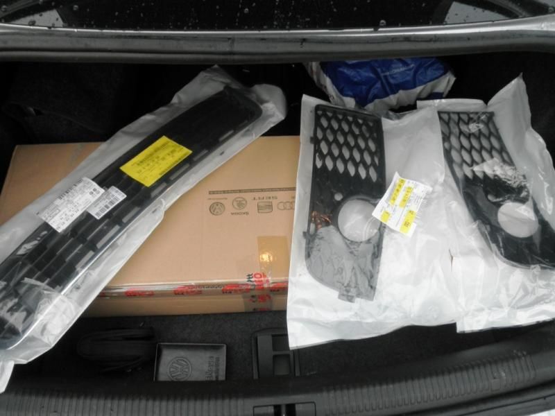

İhtiyacımız olan parça numaraları :
S-Line Ön Tampon Eki # 8E0-807-110-B-GRU
S-Line Arka Tampon Eki # 8E5 807 521 G GRU
S-Line Grill (alt ızgara) # 8E0-807-647-D-01C
S-Line Sağ Sis Farı Izgarası # 8E0-807-682-C-01C
S-Line Sol Sis Farı Izgarası # 8E0-807-681-C-01C

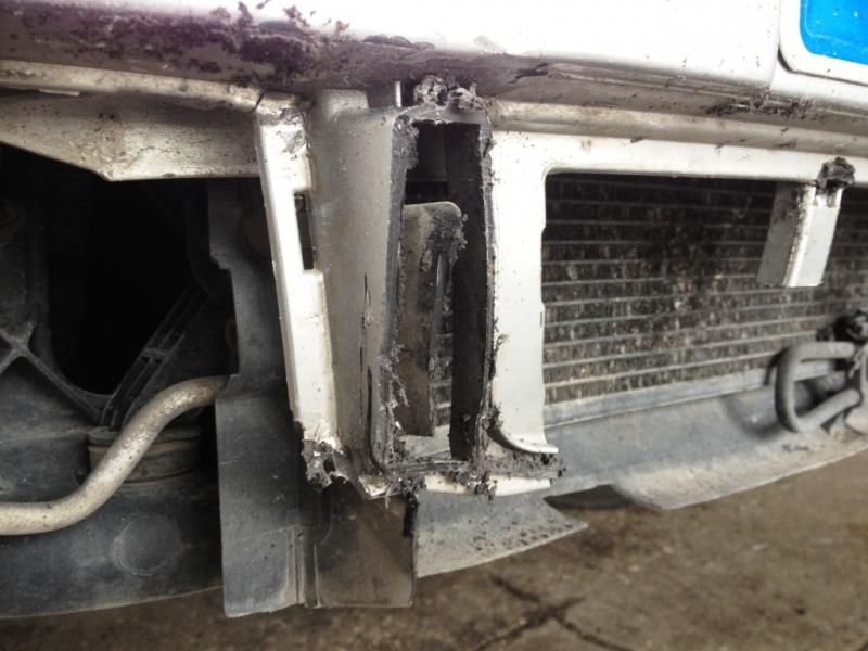

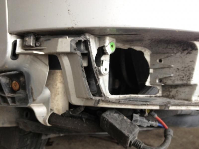

Arka tampoan eki eskisi tırnaklarından çıkarıldığında yenisi direkt oturmakta extra bir işlem gerekmemektedir. Ancak ön tampon eki doğrudan oturmamaktadır. Çünkü ultra sport s-line'larda tampon tamamen farklıdır. Mevcut tamponumuza ultrasport tampon ekini takmak için biraz el becerisine ihtiyacımız olacak aşağıdaki link bu konuda işimizi görüyor :
http://www.audi4ever.com/assets/siteContent/tipps/audi_a4_8e_s-line_umbau_zachi.pdf
Ön tampon ekinin nasıl yerleştirildiğine birlikte bakalım. (Sevgili Necati KAYGUSUZ) ustamın ellerine sağlık. :)
Dremel ile yontulması gereken yerler, bunun detayı için yukarıdaki linke bakınız.
Ultra Sport Alt Izgaralarımız da Geldi :

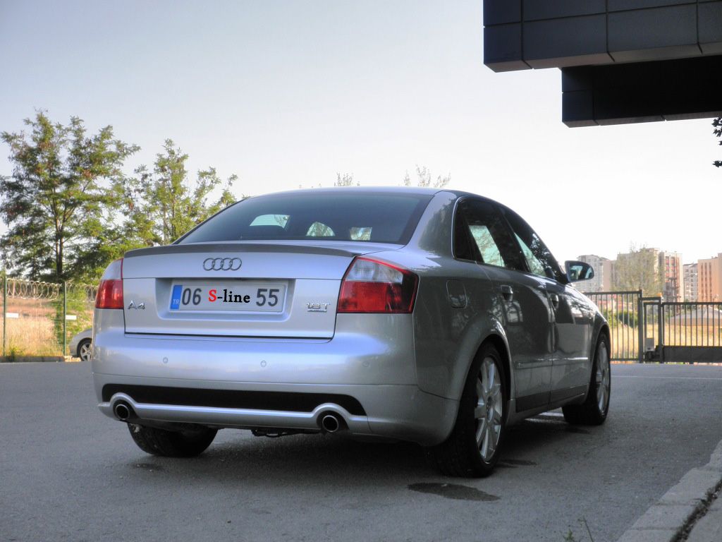

Arkadan Görünümünün Önceki Hali :
Yeni Hali :
