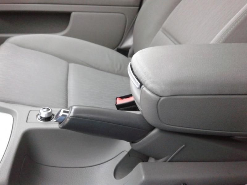

Herkese merhaba arkadaşlar. B6-B7 kullanıcıları bilirler ki kronik bir sıkıntıdır bu. Siz ne kadar titiz olursanız olun ya oto yıkamacınız ya da eli-direseği sert bir arkadaşınız kırmıştır kolçağınızın kilidini.
Tabi bizim araçların kolçak üst kapağı değişiyor ancak hatırladığım kadarıyla 280 TL olması lazım servis fiyatı. Küçücük bir kilit için komple üst kapağı değiştirmek takdir edersiniz ki mantıksız. Şuanda bu konuyu takip eden arkadaşlarımız %90 kolçağının kilidi kırıktır ve o şekilde kullanıyordur. Ben gördüğüm araçlardan 10'da 9'u kırıktı malesef

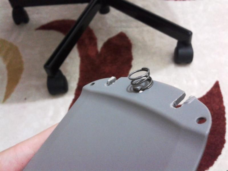

Ancak beraberinde yayı gelmiyor. Allahtan evdeki hırdavatlarımı karıştırırken uygun bir yay buldum. Tabi renk siyah olduğu için de yakın bir tonda sprey boya ile de griye boyadım.

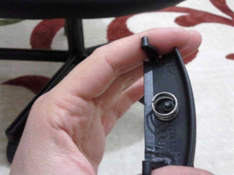

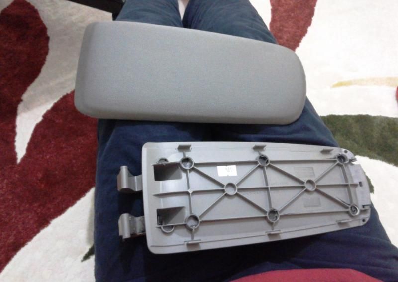

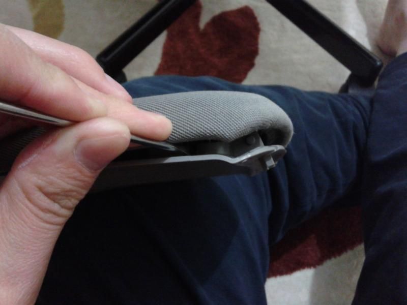

Kolçağımın üst kapağını sökerek eve çıkarıyoruz. Ardından döşeme kısmı ile plastik kısmı birbirinden ayırıyoruz.

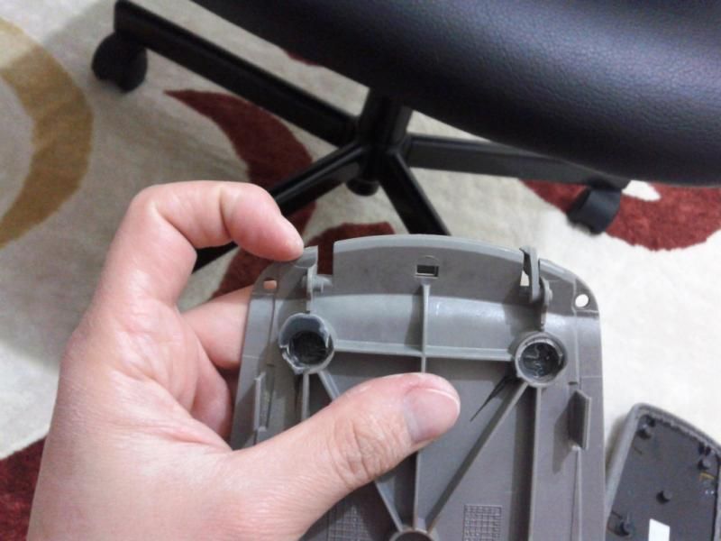

Eski kırılmış olan kolçak kilidinin bir bacağı karşılıyor bizi

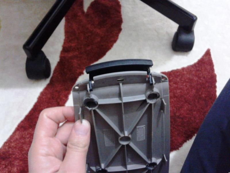

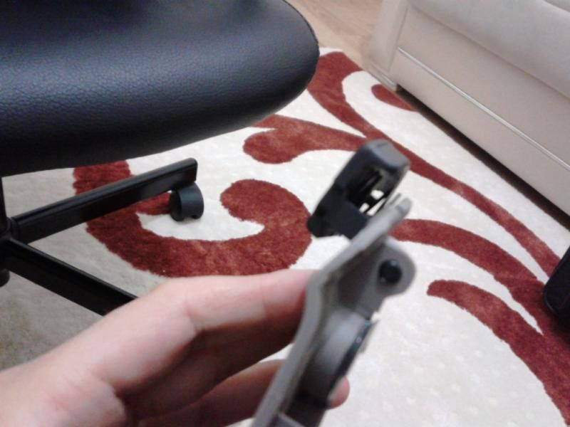

Yeni aldığımız kolçak kilidini oturtup kontrol ediyoruz :
Bulduğumuz yay tam da buraya göreymiş :

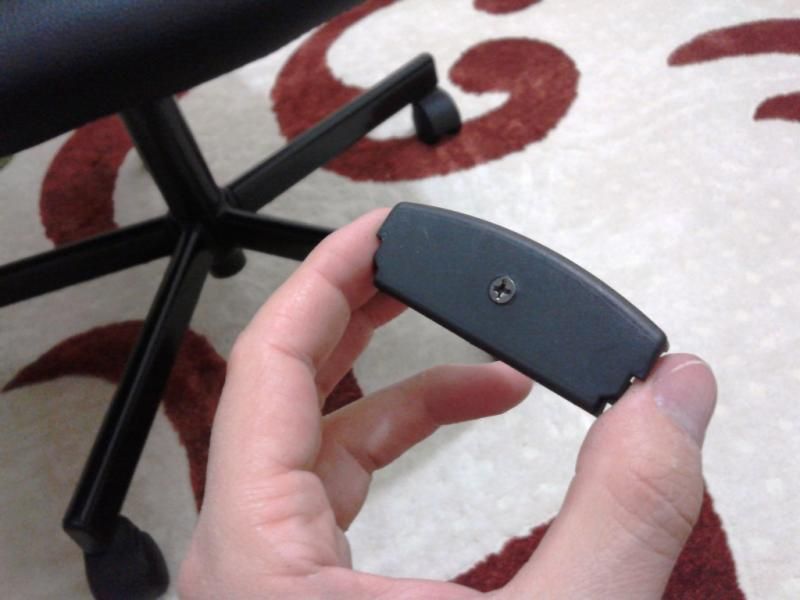

Şimdi sırada yayın kaymadan çalışabilmesi için kolçak kilidine bir vida yardımıyla tırnak yapmaya geliyor :

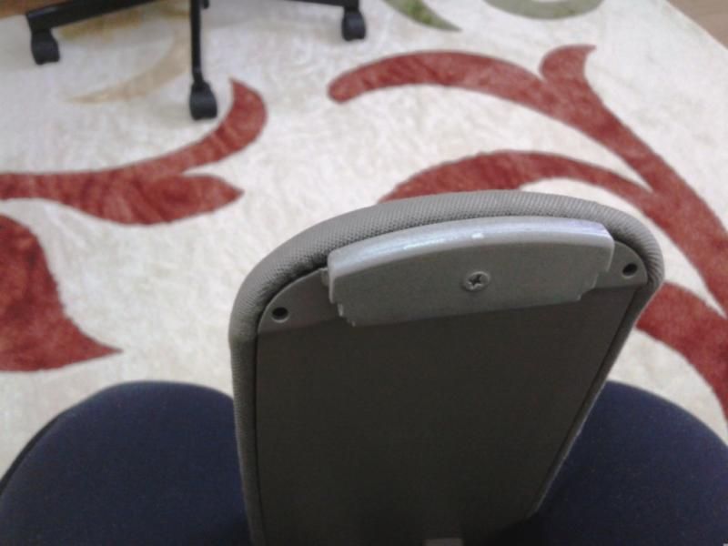

Metalik gri boya vardı elimde belki acele etmeseydim yakın bir boya yaptırıp tüpe bastırırdım. Ama sanki çok da sırıtmıyor gibi.
Ve Sonuç :
